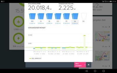

Screenshot_20190406-215630.jpgJa es geht einigermaßen, jedoch nicht fehlerfrei (siehe Freitag) .

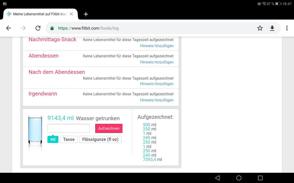

Und nun geht es mit den Fehlern weiter. Meine 1ml Eingaben sind erfolgt weil die letzte Eingabe auf der Versa "hang" . Dann wieder 2x immense ml nachdem ich nur 250 ml eingegeben hatte (einmal wurde von mir bereits berichtigt) . Das macht wirklich keinen Spaß mehr. Screenshot_20190407-184702.jpg
@AGRASSE danke für die Screenshots und für dein Feedback. Wir sind uns des Problems bewusst. Wir werden die Situation weiterhin beobachten und unser technisches Team über die Auswirkungen auf dich und andere Kunden auf dem Laufenden halten. In der Zwischenzeit kannst du das Folgende ausprobieren:
