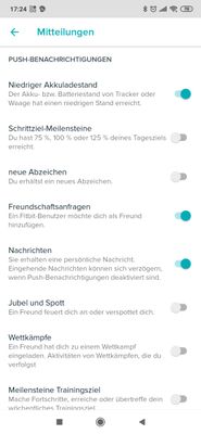

Hi Roland,
danke für deine Hilfe, leider hat es nicht geklappt. Überall steht auch, dass man in der Fitbit App unter Benachrichtigungen WhatsApp auswählen soll. Dieses Menü habe ich jedoch gar nicht. Es gibt nur "Mitteilungen" worunter nur E-Mail und Push-Benachrichtigen ausgewählt werden können. Wo ist die Auswahl zwischen SMS und WhatsApp hin?
Hallo @Kathrin_85
Danke für den Screenshot - war sehr hilfreich, denn Du bist im falschen Menü!
Geh in der Fitbit App links oben auf dein Profil - dann auf die Versa - dort findest Du unter Allgemein - Mitteilungen - da bist Du dann richtig für dieses Mitteilungen vom Handy an die Versa.
Das wo Du warst sind Benachrichtigungen von Fitbit über diverse Erfolge, Ziele oder sonstiges...

OMG wie peinlich, vielen Dank für deine Hilfe. Ich bin gespannt ob es jetzt funktioniert 🙂
