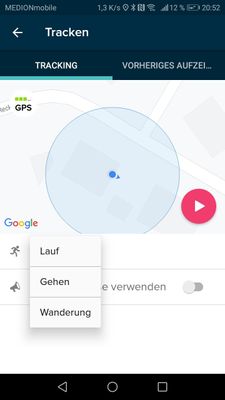

 warum kann ich hier kein Radfahren aufzeichnen. Wenn ich die Aktivität am Tracker über den Schnellstart starte wird alles aufgezeichnet, nur der Streckenverlauf nicht. Über die App ist es nicht möglich Fahrradfahren aufzuzeichnen. GPS und Bluetooth sind dauerhaft eingeschaltet.

In der Fitbit App direkt kann man leider kein Radfahren aufzeichnen (unabhängig davon welchen Tracker Du besitzt)!
Wenn Du über die Versa das Training aufzeichnest, musst Du überprüfen, ob beim Radfahren in den Einstellungen die GPS Verbindung aktiviert ist! Und solande oben am Display dann Verbinden... steht, geht es noch nicht. Erst wenn kurz Verbunden, bzw. dann die Entfernung dort steht.
Bei Verbindungsproblemen evtl. mal Handy und Versa neu starten!
