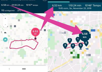

Die App hatte ich nun aktualisiert und heute zum ersten Mal getestet. Meine Strecke nach Google Maps war 6,5 KM. Laut der Fitbit - App somit nur geringfügig weniger, was für mich ok ist. Aber warum sind die KM der Berechnung gegenüber der Strecke verringert? Ich hoffe, dass es so positiv bleibt.

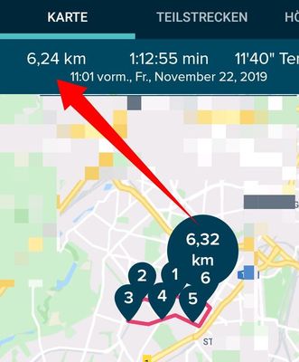

Hallo @RodrigoMFitbit  heute habe ich nochmal die Strecke von 6,5 KM zurück gelegt und bin zurzeit sehr happy, dass es so gut funktioniert.
Witzig finde ich die "verdrehten" KM zwischen App und Online-Dashboard.
Hallo @AGRASSE, es freut mich, dass es jetzt gut funktioniert und du damit zufrieden bist.
Ja, da hast du Recht. Das habe ich auch feststellen können, als ich meine GPS Aufzeichnungen überprüfte. Das ist nur ein Anzeige Fehler. Danke, dass du es gemeldet hast.
