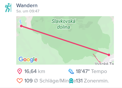

Hallo, ich habe es genau wie in den Tipps gemacht. Auf der Uhr zeigte es auch in grün an "GPS aktiviert". Am Ende des Tacks normal auf Ziel Flagge gedrückt und es beendet. In der App und auch im Dashboard auf der Internetseite wird mir zwar eine Karte angezeigt, aber leider nur mit einem Wege Strich. Siehe Foto.
 GPS war definitiv vorhanden, da Google Maps die Zeitleiste gut aufgezeichnet hat. 🤷‍:männlich:
