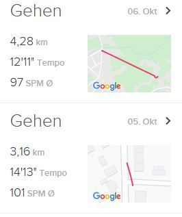

Hallo @RodrigoMFitbit hier meine Test´s von gestern Abend und heute Mittag ... es ist unverändert:
Es wäre schön, wenn eine Lösung herbeiführt würde bzw. sich mal jemand vom Support melden. Vielen Dank!

Die Laufstrecke wird auf der Karte nicht abgebildetet und ist nur ein gerader strich, der nicht zu den gemessenen werten passt.
Des Weiteren sind die gemessenen Werte (Kilometer) sehr ungenau.
