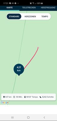

Hallo ich habe meine letzten beiden Wanderungen mit der versa aufgezeichnet. Allerdings zeigt es mir in der App nicht mehr die Karte mit den Kilometer Zonen und das Höhenprofil an. Und ja GPS ist im versa Profil eingeschalten.
Vor ein paar Tagen ging es noch. Habt ihr einen Rat?

Hab gestern Nachmittag nochmal eine Trainingsaufzeichnung getestet.
Die Strecke wurde diesmal korrekt abgebildet auf der Karte, aber die Kilometer passen leider nicht zu einer manuellen Messung mittels Google Maps. Demzufolge kann man das erfasste Training nur löschen, da die Daten unbrauchbar sind.

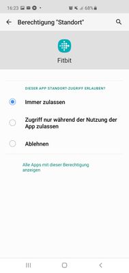

ich habe es mehrfach getestet und es funktioniert, wenn die Standortfreigabe auf "Immer zulassen" steht. Die Strecke wird wieder korrekt angezeigt, ebenso die Höhenmeter usw....
Ich bin bei dieser Freigabe zweigespalten, andererseits macht man sich eh schon "nackig" wenn man einen Tracker nutzt, egal welcher Hersteller ...
Ich vermute mittlerweile, dass das Problem im Zusammenhang mit dem letzten Android-Update steht ... aber ich bin kein ITler und nur Anwender.

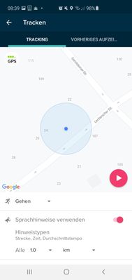

Hallo zusammen,
ich habe seit dem letzten Update das Problem, dass ich an der Versa 2, meine Aktivität (Gehen / Laufen) einschalte. Die Uhr findet erst dann GPS, wenn ich in die APP, auf dem Handy gehe und da unter Training einmal das Tracken aufrufe. Dann starte ich das Tracking auf der Uhr, das funktioniert auch so lange, wie ich die APP auf dem Handy geöffnet habe, sobald ich die App verlasse oder sich mein Bildschirm sperrt, steht auf der Uhr, KEIN GPS Signal... Dann öffne ich die App auf dem Handy und zack ist das GPS Signal wieder da und oben seht auf der Uhr erst "Verbinden", dann "Verbunden" und dann sehe ich die KM.
Wie soll denn das bitte funktionieren, wenn ich einen 10 km Lauf mache, ich kann doch nicht die ganze Zeit das Handy in der Hand haben um die APP geöffnet zu haben und zu prüfen ob sich mein Bildschirm wegen nicht Benutzung sperrt...
Auf dem Handy und auch auf der Uhr ist alles eingestellt, dass GPS an ist...
Wer kann denn hier helfen?
Danke und LG
Jacki

ich hatte genau das gleiche Problem und hatte gestern bei dem Regen viel Zeit zum lesen und probieren. Ich habe ein Samsung S9 und bin auf die Einstellungen gegangen. Dann auf Standort -> App-Berechtigungen und habe dann erst einmal sortiert wer immer zugelassen werden soll. Fitbit war nur während der Nutzung zugelassen. Habe es nach oben verschoben und nun geht es wieder ohne das ich das Handy mit der App offen haben muss.

Android: Standort Abfrage war in der Fitbit App so eingestellt, dass Standort Abfrage nur, wenn Fitbit App aktiv ist, möglich war. Dies habe ich auf "immer" geändert - seitdem werden die GPS Daten wieder korrekt zur App übertragen.

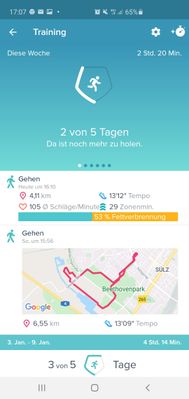

Gibt es dazu eine Lösung. Ich habe das selbe Problem. Bis vor rund 5 Wochen konnte ich meine Strecke auf der Karte sehen. Seither nur noch Länge und Tempo, was wohl über die Schrittlänge bestimmt wird.  Da ich keinerlei Änderungen vorgenommen habe , das GPS, immer eingeschalten ist und das Hand und Uhr immer an der selben Stelle sind, kann ich da nicht nachvollziehen

Es geht nur, wenn du die App auf "Dauerhaft auf Standort zugreifen" stellst.

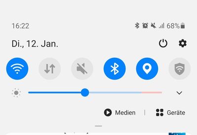

@DeHa ich denke jetzt hab ich die Einstellungen... schau mal.
Wenn ich los gehe, mache ich dann nur die Aufzeichnung mit der VERSA?
Und die Kartenaufzeichnung erfolgt dann automatisch via App?
Wenn ich nämlich in der App auch starte, bekomme ich eine doppelte Schrittzählung🤔
Hab noch weiter gelesen .... Standortzugriff immer zulassen.... Teste ich gleich beim Hundespaziergang. 😀

Standortzugriff immer zulassen👍

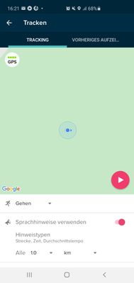

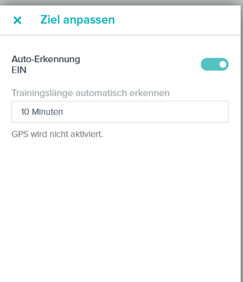

Noch eine Frage, warum bekomme ich hier GPS nicht eingeschaltet?
LG, Guido
Hallo @Irlier,
häufig ist es die Akkuoptimierung des Smartphones, die verhindert, dass die Fitbit-App dauerhaft im Hintergrund aktiv sein darf, vor allem wenn sie auf das GPS zugreift, was recht viel Akku verbraucht.
Diese Einstellung gibt es leider nur für die Aktivität Laufen - zumindest bei der Sense. Die Steuerung erfolgt hierfür nicht in der Fitbit App sondern direkt in der Trainings-App. Dazu die App öffnen, dann auf Laufen gehen, das Training aber nicht starten.
Dann vom unteren Displayrand nach oben wischen und dort GPS aktivieren und weiter unten die Lauf Erkennung einschalten.
