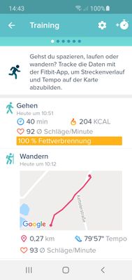

Hallo!
Bei mir war heute bei der Gassirunde nach 270 m mit der Aufzeichnung Schluss.
Echte Daten:
Dauer: 10:12 Uhr bis 11:32 Uhr
Strecke: 3,5 km
Fitbitaufzeichnung, siehe Foto:
Versa 2, Firmwarevers.: 35.70.8.0
Android App Vers.: 3.28
@JuanFitbit
