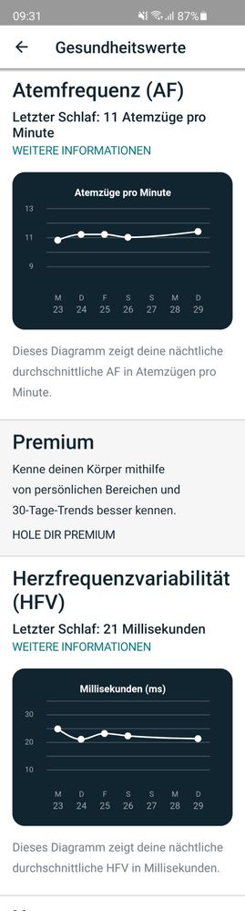

Merkwürdigerweise ist jetzt bei der  AF und HFV Messung der 26.06.2021 als gemessen angezeigt, was gestern nicht zu sehen war. Siehe FotoScreenshot_20210629-093145_Fitbit.jpg

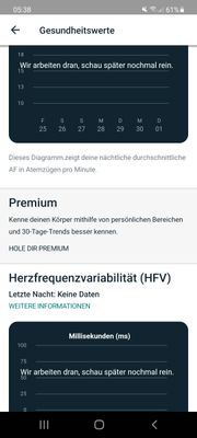

Hallo zusammen,
Das Problem ist offenbar noch nicht gelöst.
So sieht es heute bei mir aus.
Bei mir ist es auch so. Seltsam,  sah doch die letzten Tage gut aus.

Keine AF und keine HFV für die ganze Woche seit letzten Freitag 25.06.21.
Grüsse, Makro..
Ja.. bei mir das gleiche Bild... LG, Makro
Bei mir sieht es so aus wie bei @SunsetRunner .
An AF und HFV "wird gearbeitet", Hauttemperatur, SpO2 und RHF wurden aufgezeichnet.
