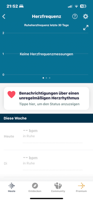

am 12-14-2022 21:58
am 12-14-2022 21:58
Hallo ich hab genau dasselbe Problem und habe alles gemacht die Uhr restart Bluetooth getrennt pipapo das komplette Programm. Bei mir wird auf der Uhr auch nur „- -„ angezeigt und in der App wurde seit Wochen nichts mehr aufgezeichnet.
seitdem Update mit dem Vorhofflimmern hab ich das Problem.
hoffe ihr könnt mir helfen
MfG
svenja
