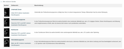

Hallo @Jasbre,
die Art der Herzfrequenzzonen unterscheidet sich bei den beiden Geräten.
Bei der HR3 müsste folgende Formel zutreffen:
Für deine neue Versa 2 hingegen diese hier:
Mehr Details findest du in diesem Hilfeartikel: Wie tracke ich die Herzfrequenz mit meinem Fitbit-Gerät?
Entsprechend ist es erstmal "normal", dass du ggf. je nach Training nicht in die Fettverbrennungszone gekommen bist. Prüfe einfach mal, was dir bei der auf Standard eingestellten Herzzonen derzeit für Bereiche angezeigt werden. Wie oben dargestellt, sind diese bereits auf dich personalisiert (sofern deine Profilangaben entsprechend korrekt sind).
