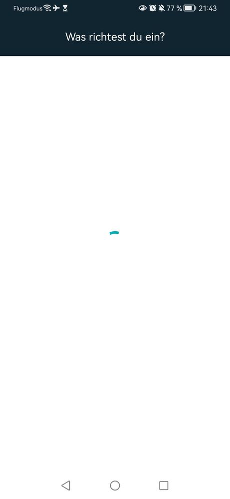

Heute hat sich von einer auf die andere Sekunde plötzlich die Versa 3 und mein Handy nicht mehr verbunden. Kam schon häufiger vor, da hat es gereicht wenn man beides neu gestartet hat und zack, ging wieder.
Heute hat auch das nichts geholfen, also habe ich die Uhr mal über die App entfernt und wollte sie wieder neu hinzufügen, jetzt aber das Problem: Sobald ich auf "Gerät hinzufügen" klicke, kommt ein Ladekreis der scheinbar unendlich lange laden will, denn egal wie lange ich warte, da kommt nichts mehr. Es lädt und lädt und lädt und lädt. Und jetzt kann ich meine Versa 3 nicht mehr mit dem Handy verbinden. Scheinbar sind auch andere Nutzer im App Store aktuell ganz und gar nicht mit der App zufrieden.
Hat jemand dasselbe Problem und gibt es evtl. schon eine Lösung?

Sowohl mit Wlan als auch mit mobilen Daten.
Nein, ich bekomme keine Fehlermeldung, weil ich nicht mal so weit komme. Wie gesagt, ich klicke auf hinzufügen, dann kommt der Ladekreis und der dreht sich unendlich lang. Ladebildschirm

@Florian2905 @Radaubesen , vielen Dank für eure Nachrichten und beigefügtes Bild.
Wir haben heute eine neue App Version freigeschaltet (v4.27).
Damit soll das Problem der Verbindung behoben.
Bitte vergewissert euch dies installiert zu haben oder behaltet die App/Play Store im Auge für wenn dies verfügbar wird.
