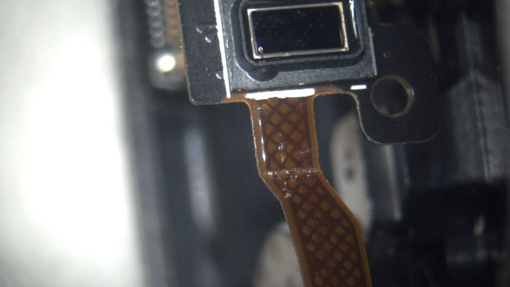

Bei der Recherche nach einem Displayschutz bin ich dann sowohl auf dieses Forum gestoßen, als auch auf ein Video wie man diese Uhr öffnen kann z.B. für einen Akkutausch. Kann mich schon ein bisschen Ärgern das ich nicht vorher schon gelesen habe. Gerade auch über immer wieder defekte Pulsmesser.

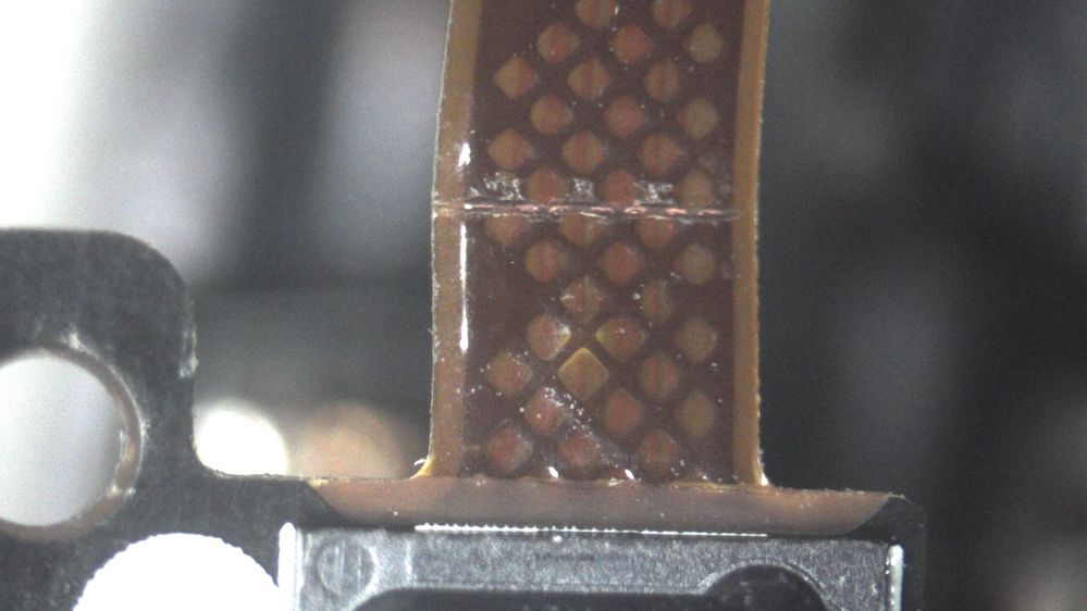

Aber das Video hat mich darauf gebracht doch mal in die Uhr zu gucken. Vielleicht ist es ja doch nur ein Wackelkontakt an einer Kontaktierung. Ist nicht ganz einfach, aber es hat geklappt.
Was ich aber da entdeckt habe, ärgert es mich umsomehr das ich wieder diese Uhr gekauft habe.
Für mich ein Desigenfehler, sprich eingebauter Serienfehler. Zwei der drei Flexverbindungen vom Pulsmesserblock sind so ungünstig über eine scharfe Kante vom Aluminiumchassis gelegt, das diese wie bei mir die Leiterbahnen beschädigen können oder einen Kurzschluß erzeugen.
Und bevor jemand fragt: ja, ich mache Leiterplattendesign und baue Prototypenelektronik für Automotiv seit fast 25 Jahren. Wenn wir so etwas abliefern, würde uns das jeder Kunde um die Ohren hauen. Geschweige es gebe später Reklamationen oder Rückrufaktionen.
Das war bei mir bestimmt kein Einzelfall. Aber da Frage ich mich was macht bei ihnen die Qualitätssicherung? Hat sich da jemand jemals die Mühe gemacht und die Uhr geöffnet?
Ich hoffe einfach mal das die Uhr meiner Frau länger hält wie bei mir und es bei den neuen Uhren ein modifiziertes Design gibt wo so etwas nicht mehr passieren kann.Versa2 Bild2.jpgVersa2 Bild1.jpg

Danke für den interessanten Einblick! Was ich aber nicht verstehe, wie da etwas scheuern kann? Ich würde mal davon ausgehen, das sich die Teile innerhalb der Uhr nicht bewegen.

Grundsätzlich finde ich die Uhr ja auch Top. Würde mir auch gerne wieder eine kaufen. Aber ist dieses Problem geändert worden? Und klar weiß ich nicht wie es in den anderen Uhren aussieht oder bei anderen Herstellern. Aber bei einem Neupreis von 200€ überlege ich mir doch lieber eine für 50€ zu kaufen und dann vielleicht alle 2 Jahre zu erneuern. Nachhaltigkeit gleich Null.
Da es ja jetzt schon etwas länger her ist, Frage ich mich ob Jemand von den Entwicklern sich schon das mal genauer angesehen hat. Bin erst mal auch davon ausgegangen, daß da nichts scheuern kann. Das Problem aber ist das Aluchassis ist starr aber die Leds für die Pulsmessung sind an der Unterseite an der Kunstofffläche befestigt. Bei Druck bewegt sich die Kunstofffläche auf und ab. Dabei bewegt sich die Flexleiterplatte natürlich mit und scheuert an der scharfen Kante vom Chassis. Vielleicht wurde das ja mittlerweile geändert? Möglichkeiten gibt es.
Flexleiterplatte so legen das sie nicht scheuert, Alukante modifizieren oder Filzaufkleber das es nicht scheuert. Kann aber natürlich nicht die Uhr meiner Frau öffnen um nachzugucken ob sich da etwas getan hat. Und die Uhr wird aktuell ja immer noch verkauft.
