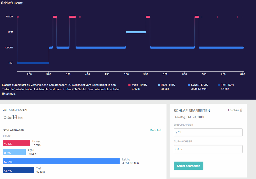

Hallo zusammen,
Der Werksreset hat tatsächlich den gewünschten Erfolg gebracht. Ich habe noch gesehen dass im Browser Dashboard in den Einstellungen/Account Zugriff mein Smartphone mehrfach aufgeführt war da ich es schon einige Male neu angemeldet habe. Nun sind alle unnötigen Einträge entfernt und danach habe ich noch die Empfindlichkeit der Schlaferkennung wieder auf normal zurückgestellt und heute Morgen war die Schlafphase wieder detailiert aufgezeichnet.
In dem Zusammenhang ist mir noch etwas aufgefallen: wenn ich bei meinem Android Smartphone den Energiesparmodus aktiviere werden die Hintergrunddaten deaktiviert und zudem wird dann auch die Standorterkennung deaktiviert, das dürfte auch auf die meisten anderen Android Geräte zutreffen und ist wohl auch der Grund weshalb die GPS Verbindung beim Tracking nur selten ordentlich funktioniert hat, also Energiesparmodus während dem Tracking deaktivieren liebe CommunitySchlaf heute 23-10-2018.PNG
