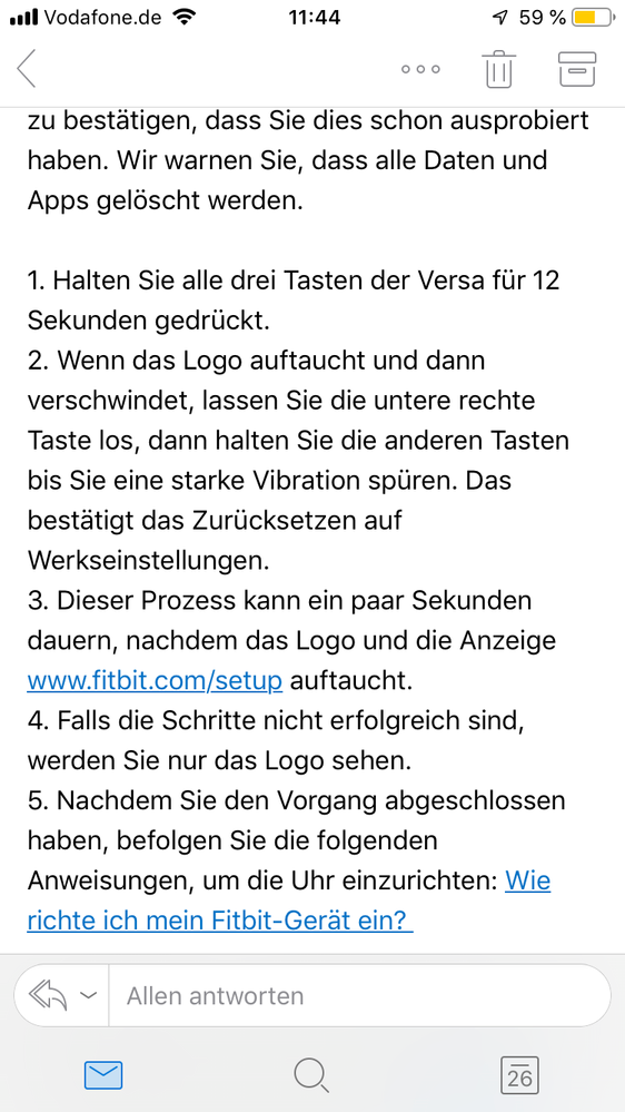

am 07-26-2019 11:50
am 07-26-2019 11:50
Hier nochmal der Screenshot von fitbit zum neustart der versa- aber dann ist alles gelöscht 😕

am 07-26-2019 15:19
am 07-26-2019 15:19
Danke Nadine, für die Weiterleitung dieser Anleitung. Leider funktioniert das nicht - bleibt nach wie vor schwarz.
