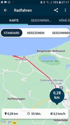

Meine versa 2 zeigte nicht die richtigen Kilometer an, die ich mit dem Fahrrad unterwegs war.
GELÖST
Meine versa 2 zeigte nicht die richtigen Kilometer an. Ich bin ca. 20 Kilometer mit dem Fahrrad gefahren. Aber es zeigt im Tracking nur 0,28 km an. Welche Einstellung habe ich falsch gemacht?

Hallo @Bigi007
Meinst Du am "Heute" Bildschirm bei den Tageskilometern? Da werden nämlich nur die gegangenen Kilometer angezeigt.
Beim automatisch aufgezeichneten Fahrrad Training werden glaube ich sowieso keine km angezeigt, da dort kein GPS verwendet wird.
Und beim manuell aufgezeichneten Training musst Du in den Einstellungen GPS aktivieren und die ganze Zeit eine Verbindung zum Handy haben. Wenn die Verbindung zum Handy unterbrochen wird, oder dies die GPS Verbindung verliert, dann passt die Aufzeichnung auch nicht.

Schaut so aus als ob immer nur kurz ein GPS Signal vorhanden war und die Punkte dann auf der Karte verbunden wurden. Strecken dürfte es nur bei durchgehender GPS Verbindung berechnet werden.
Community Council Member
Roland | Austria
Okay, das kann natürlich sein.
Mal sehen, ob es auf anderen Strecken funktioniert.
Vielen Dank
