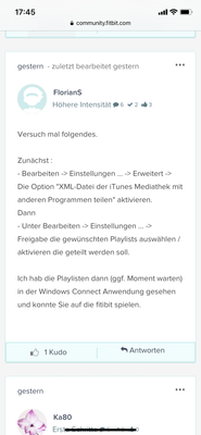

Akzeptierte Lösung09-18-2019 23:33 - bearbeitet 09-18-2019 23:34
Versuch mal folgendes.
Zunächst :
- Bearbeiten -> Einstellungen ... -> Erweitert ->
Die Option "XML-Datei der iTunes Mediathek mit anderen Programmen teilen" aktivieren.
Dann
- Unter Bearbeiten -> Einstellungen ... -> Freigabe die gewünschten Playlists auswählen / aktivieren die geteilt werden soll.
Ich hab die Playlisten dann (ggf. Moment warten) in der Windows Connect Anwendung gesehen und konnte Sie auf die fitibit spielen.
