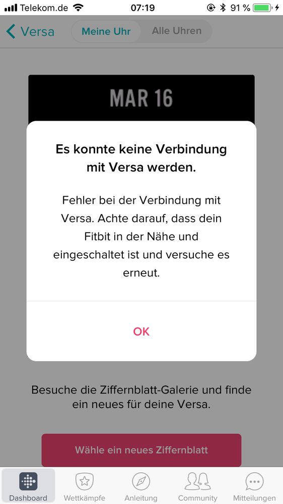

Ich habe auch massive Probleme mit dem Neustart
Min display war nur noch am flackern und hat die ausgwählten Farben des Ziffernblattes nicht mehr angezeigt. Dann habe ich die Versa auf Werkseinstellung zurückgesetzt. Seit dem kommt das Fitbit symbol und die Meldung "lade die Fitbit App für die Einrichtung runter". Das klappt überhaupt nicht.
Ich möchte da eine Lösung für haben, ansonsten bin ich über 199€ echt sauer!!!
Nachdem ich die Versa aus den bekannten Bluetooth verbindungen getrennt hatte, funktioniert gar nichts mehr. Er findet die via Bluetooth überhaupt nicht mehr.
Ich habe ein Huawei Mate 20 lite....Liegt es evt am Handy???? Weil meine bisherige Charge2 geht auch nicht!!!

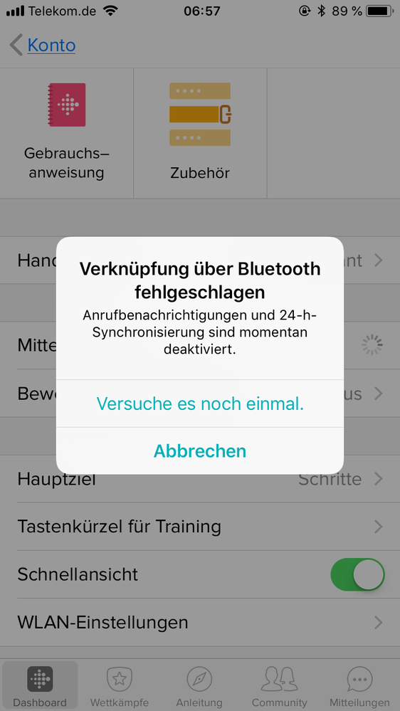

Ich konnte meine Synchronisierungsprobleme mit der Versa lösen !
Hey / Super / Tattah / Yiiha / ...
Es hat allerdings sehr viiiieeeel Zeit und sehr viiieeel Nerven gekostet.
Das wie schon gesagt für eine Uhr, die 200€ kostet (hochpreisig),
Belustigt bin ich von den vielen unterschiedlichen Tipps, die die Synchronisierungsprobleme lösen sollen!
-> Reset der FitBit
-> Wenn dass nicht hilft -> BlueTooth für 10 sec ausschalten
-> Wenn das nicht hilft "FitBitApp neu installieren"
-> Wenn das nicht hilft -> Smartphone neu starten
-> Wenn dass nicht hilft -> FitBit Versa neu installieren
-> Wenn das nicht hilft -> anderere Reihenfolge probieren
-> Wenn das nicht hilft -> anderes Mobil Telefon probieren
-> Wenn das nicht hilft -> Störende BlueTooth Geräte in der Nähe ausschalten
-> Wenn das nicht hilft einen abgelegenen Platz im Wald suchen, wo keine BlueTooth Geräte in der Nachbarschaft stören
-> Wenn das nicht hilft -> Im Kreis tanzen
-> Wenn das nicht hilft -> ... to be continued
Wenn man verzweifelt genug ist, probiert man sogar alles aus !
Und genau die viele Rumprobierei war das Problem.
Nachdem ich mit dem PC mich über https://accounts.fitbit.com/login eingeloggt habe, konnte ich unter
-> Einstellungen (Rädchen rechts oben)
-> Account Zugriff verwalten
feststen, dass die verzweifelten Versuche sich darin niedergeschlagen hatten, dass mehrere Geräte (Mobiltelefone) und das gerade verwendete sich sogar mehrfach als "Aktuell angemeldete Geräte" verewigt hatten.
Ich habe also alle Geräte gelöscht und siehe da: Seither funktioniert die Versa wie ich es von ihr erwarte
