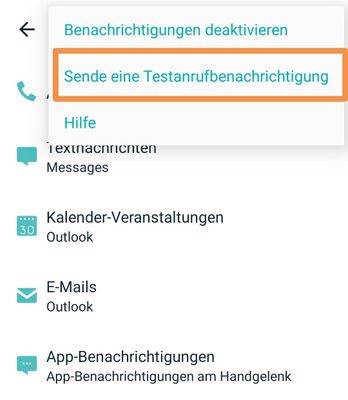

Die Testanrufbenachrichtigung hattest du über die drei Punkte oben rechts ausgeführt und diese klappt auch nicht?
Synchronisieren funktioniert
Und die testnachricht habe ich zwar über die 3 Punkte angeklickt kam jedoch nie bei der uhr an😕
