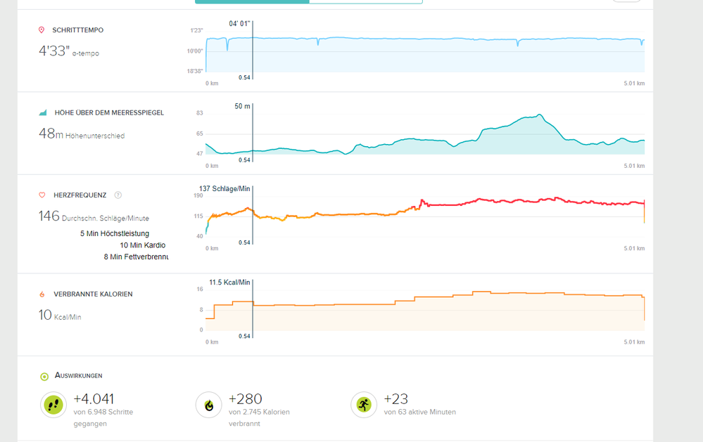

Hier kannst du die Einbrüche sehen, so sieht jeder Lauf aus - ohne diese Einbrüche läge ich nicht bei 4:33, sondern bei einer gewohnten 4er Pace aus meiner Zeit mit Runtastic. Klar, wie gesagt, ich weiß, dass die Fitbit keine explizite Laufuhr ist und das ein internes GPS deutlich genauer als ein connected GPS ist, aber damit habe ich beim Kauf nicht gerechnet.

Hi @_Leo_ , vielen Dank für deine Antwort, Erläuterung und beigefügtes Bild.
Es scheint, dass während deiner Aufzeichnung die Versa die Verbindung mit dem Handy verloren hat. Dadurch kann es sein, dass deine Strecke (an der Karte ) nicht ganz aufgezeichnet hat und damit die Messung des Tempos beeinflusst.

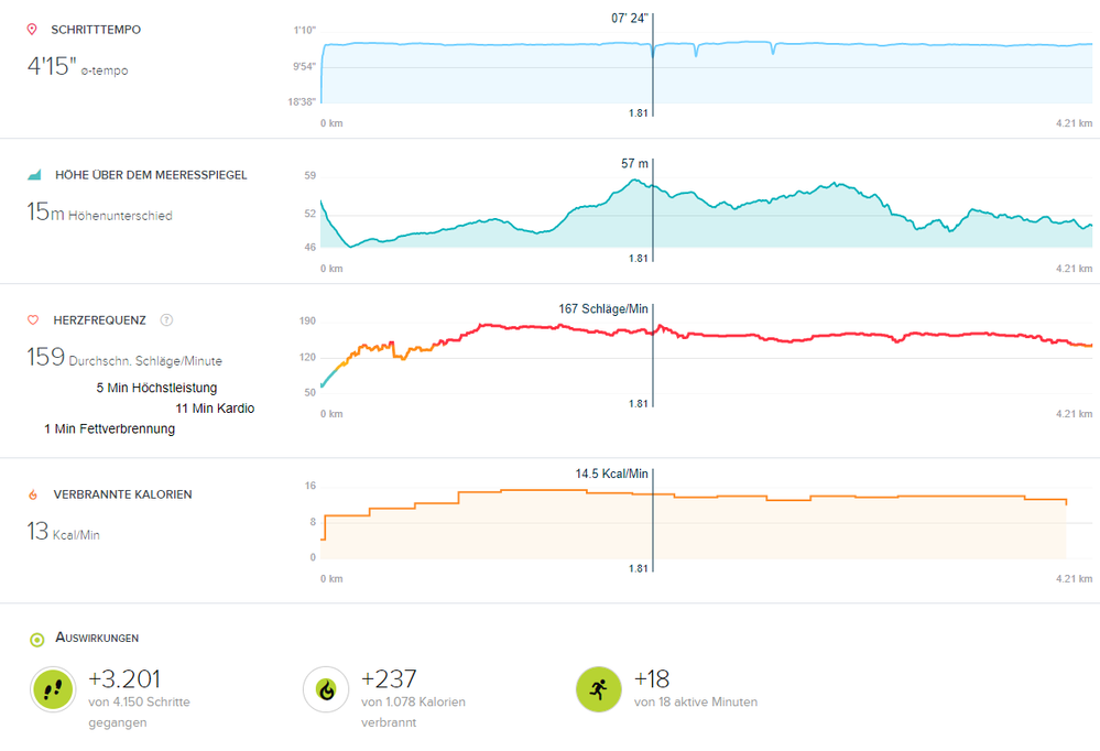

soeben bin ich ohne Kopfhörer gelaufen, und es ist das selbe Phänomen aufgetreten:

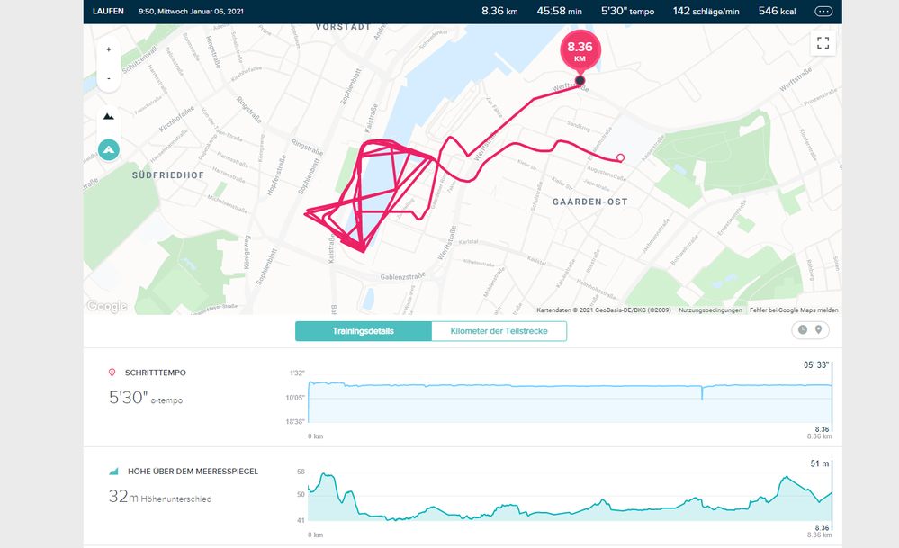

Noch einmal zur Veranschaulichung ein Foto von heute - laut der Garmin meines Laufpartners sind wir in den 45:58 etwas mehr als 11 Kilometer gelaufen. Ich bitte dringlichst um eine Lösung, die nicht noch einmal einen Austausch mit dem Support beinhaltet.
