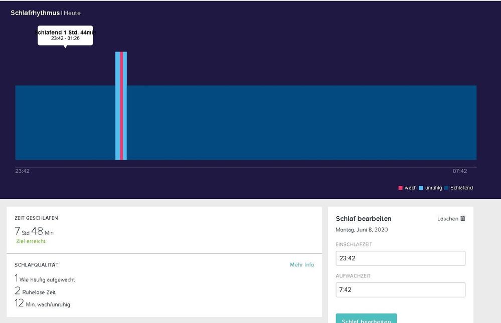

Meine Versa 2 war zur Reperatur...
wurde dann ausgetauscht gegen eine neue.
Seit dem werden meine Schlafphasen nur noch vereinfacht dargestellt.
Was mache ich falsch? App wurde neu installiert...Uhr wurde neu installiert...
alle so wie bei der alten eingegeben?
Über Hilfe würde ich mich freuen....

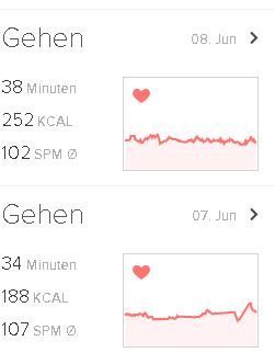

die Fittbit wurde am 22 mai eingeschickt weil sie nicht mehr richtig getrackt hat...am Freitag letzter Woche habe ich eine neue bekommen....
wie man erkennen kann wurde im Dashbord die HF bis zum 22. Mai aufgezeichnet und danach nicht mehr obwohl beim laufen die HF getrackt wurde...
auch vor dem Austausch wurden der´Schlaf detailiert aufgezeichnet und danach nur noch vereinfacht....
