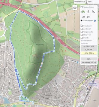

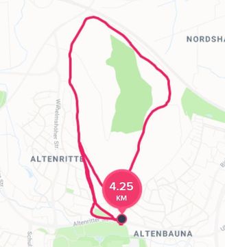

Doch bei der Auswertung kam die Ernüchterung. Als Entfernung wurden mir 4,26 km und eine pace von 10:42 angezeigt. Das konnte niemals stimmen. Zu Hause dann die Strecke angesehen und auch hier schien von der Aufzeichnung alles in Ordnung. Die Strecke mal bei gpsies.com "nachgezeichnet" und siehe da, es müssten eigentlich 6,5 km sein... wie kommt das?
anbei mal zwei Screenshots. einmal die Strecke auf fitbit und einmal nachgezeichnet auf gpsies
