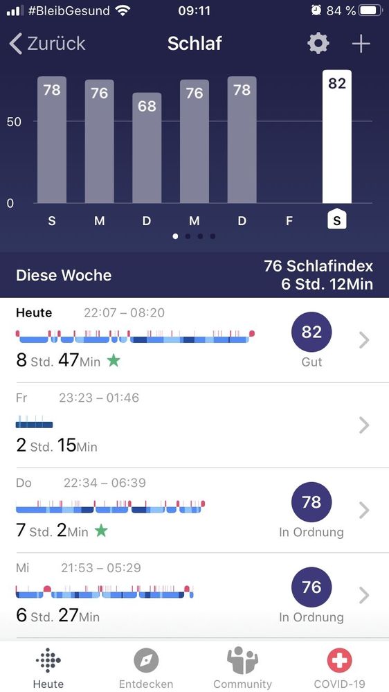

Dann scheint es kein Synchronisationsfehler, sondern eine Fehler in der Versa gewesen zu sein. Genau zum Zeitpunkt der letzten Synchronisierung hat nämlich auch die Aufzeichnung des Schlafs ausgesetzt. Ich vermute, dass ich das mal weiter beobachten muss. Nicht, dass da was an der Uhr defekt ist.

Mit dem Support schlage ich mich schon seit längerem rum. Ich habe mir - nach drei Jahren Charge 2 - vor 3 Wochen eine Charge 2 zugelegt. Seit dem immer wieder Probleme.Fitbit - App hat auf einmal die Verbindung zur Uhr verloren (Bluetooth), obwohl mein Handy (iPhone 7) noch den Status "Verbunden" anzeigt. Meistens passiert das nachts und dann wird auch kein Puls aufgezeichnet (merkwürding, das sollte eigentlich ja in der Uhr selbst erfolgen). Demnach aus meiner Sicht kein Problem der Verbindung zwischen Uhr und Handy, sondern eher in der Uhr. Akku war zu der Zeit noch über 20%, aber - wenn ich mich richtig erinnere - immer zwischen 20 und 25%.Echt ärgerlich. So oft, wie ich die Versa 2 inzwischen getrennt und wieder neu verbunden habe, hab ich das bei Charge in 3 Jahren nicht gemacht. Der Support kommt immer wieder auf das Thema Verbindung Handy <-> Uhr, aber das erklärt für mich nicht das Fehlen der Pulsdaten. Heute morgen fehlen die Daten ab ca. kurz vor Mitternacht.😤
