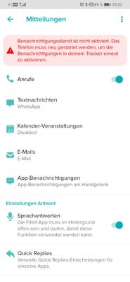

Außerdem zeigt es mir in der App wieder diese "Fehlermeldung" (Foto anbei) an, die war gestern auch weg und ist heute wieder da.

Habe haargenau die selben Probleme mit dem Huawei P30 Pro. Genauso wie die Fehlermeldung. Nach wiederholter Deinstallation und Installation ging es für 2 Minuten wieder und anschließend kamen keine Nachrichten mehr an. Das Huawei - Fitbitproblem ist wirklich leidig.
