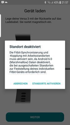

Könnte es an dieser Meldung liegen?
@Frollein_M. Die Standortdaten musst du leider generell für die Synchronisierung eingeschaltet haben. Eigentlich sollte ohne die gesamte Nutzung der Fitbit App mit der Versa 3 nicht möglich sein? 🤔
Öhm @sancho90 ich selbst habe die Sense und habe die Ihr lediglich über Bluetooth verbunden und trotzdem synchronisiert es z.B die Schritte in der App wird aber angezeigt dass ich den Standort zum Synchronisieren anmachen soll 🤣 im Standort
Verlauf ist meine Wetterapp usw. aber kein Fitbit.
🤷‍:weiblich: Die Wege der Fitbit sind unergründlich 🤣

Habe ich gerade eben wieder probiert. Standort aktiviert, 5 Minuten gewartet und den Testanruf gestartet. Feld wird grau und es passiert nichts. 😩
@sancho90 Danke für deinen Input. @Frollein_M. Danke für deine Rückmeldung und den Screenshot. Der Standort ist nötig, damit ein Fitbit Gerät synchronisiert werden kann ().
