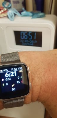

seit dem letzten Update hat meine Versa erhebliche Probleme mit der Synchronisation und während dieser Zeit geht die Uhr permanent nach. Gestern früh um 6 Uhr (MEZ) war es auf meiner Versa 5.28 Uhr. Jetzt zur Zeit hat sie auch schon wieder 6 Minuten Rückstand, gegenüber dem Handy(Samsung S8)

  • erst mal vielen Dank für die Unterstützung! Habe die Uhr vom Konto etfernt, sie sogar auf Werkseinstellungen zurückgesetzt und neu installiert. Leider ohne positives Ergebnis. Es waren bei der Neuinstallation auch mehrere Versuche nötig, bis die Versa überhaupt gefunden wurde.
Hallo @Roland1, vielen Dank für deine Rückmeldung und Zusammenarbeit. Entschuldige bitte die verspätete Antwort. Gerne helfe ich dir weiter.
Ich habe deine Anfrage beim Support gemeldet. Du wirst bald eine Nachricht per E-Mail erhalten. Ich schätze deine Geduld.
Lass mich wissen wie es geht. Solltest du weitere Fragen haben, melde dich wieder.
Hat dir mein Beitrag geholfen dann markier ihn als Lösung und gib mir Kudos
