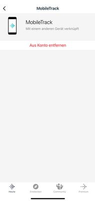

Bei Mobile Track sieht es bei mir so aus, habe einen Screenshot angefügt.

@Ka80 , vielen Dank für deine Antwort und beigefügtes Bild.
Bitte tippe auf "Aus Konto entfernen" .
Damit wird die Option ausgeschaltet.
Versuche dann erneut deinen Lauf aufzuzeichnen.
Sportliche Grüße
Hallo Juan,
vielen Dank, das hat geholfen, nun funktioniert es wieder 😊🙏!
Gruß Kathrein
