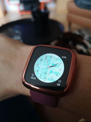

Hej danke für den Versuch zu helfen, aber all die Schritte sind geprüft, alles aktuell, alles manuell aktiviert, alles zugelassen was geht. Kein Energie - oder Datensparmodus.
Schon komisch. Die charge 4 hat nie gemuckt......
Im Anhang das Display, auf hellem Grund sieht es besonders blöd aus😉

@mell811 Danke für deine Rückmeldung und das Foto.
Könntest du ein anderes Zifferblatt einrichten und nochmals ein Foto mit dem neuen Zifferblatt senden? Ich glaube, dass das Display nicht mehr in Ordnung ist. Es ist mir mit einem alten Handy passiert. Dieses hatte dasselbe Hintegrundsbild für Jahren. Das Display wurde an der hellsten Stelle sozusagen "verbrannt", so dass diese helle Stellen dann permanent angezeigt werden. Es sieht sehr ähnlich aus, da die "zweite" Anzeige bzw. Zifferblatt eigentlich einfarbig ist.
Bezüglich der Synchronisierung, welches Smartphone hast du? Ist dein alter Charge 4 noch immer unter den Bluetooth Einstellungen deines Handys gelistet? Falls ja, versuche diese zu löschen. Dann kannst du die Versa 2 von deinem Konto entfernen und sie wieder als ein neues Gerät einzurichten.

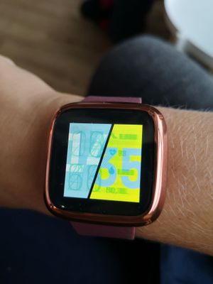

Hej, danke für die Antworten.....
- Ich habe das huawei p20 pro.
- die charge ist ist entfernt.
- das Foto im Anhang,
Dass das Display so plötzlich kaputt geht🤔 als ich sie bekam funktionierte es. Erst als ich das Display wechselte kam das Problem 😪

@mell811 Danke für die schnelle Rückmeldung und das Foto.
Es scheint, dass der vorige User ständig dasselbe Zifferblatt verwendet hat. Deswegen wurde der Bildschirm eingebrannt. Den Fehler konnte man vorher icht erkennen, da das ursprüngliche Zifferblatt eingerichtet war.
Nachleuchten von Bildern (auch als "Ghosting" oder "Einbrennen" bezeichnet) tritt auf, wenn ein unveränderliches Bild so lange auf dem Bildschirm angezeigt wird, dass es nicht mehr vollständig vom Bildschirm verschwindet. Ein "Geisterbild", eine blasse Version des Bildes verbleibt auf dem Bildschirm.
Mir ist das gleiche mit einem alten Handy passiert. Jedoch ist es das erste Mal, dass ich diesen Fehler bei einem Fitbit Gerät sehe. Ich kenne keine Methode, um diesen Fehler zu beheben. Jedoch konnte ich Folgendes im Internet finden:
"Ist es schon zu spät? Dann fragt ihr euch sicher, wie ihr ein eingebranntes Display beheben könnt. Dazu gibt es spezielle Apps, die den Effekt abschwächen und mit etwas Glück sogar ganz entfernen können. Durch einen Wechsel verschiedenfarbiger Screens soll das Display dabei repariert werden. »Tote Pixel« sollen sozusagen wiederbelebt werden."
Bezüglich der Synchronisierung, rate ich dir dann die o.g. wieder zu beachten und die Versa 2 als ein neues Gerät einzurichten. Ganz einfach. Öffne die Fitbit App. Links oben, tippe auf das Profilbild deines Kontos. Tippe dann auf Versa 2, um in die Einstellungen einzugehen. Dort hast du die Möglichkeit die Versa 2 von deinem Konto zu entfernen. Links oben tippe auf das Mülleimer Symbol und bestätige. Tippe dann auf "+ ein Gerät einrichten", wähle die Versa 2 aus der Liste aus und folge den Anweisungen am Bildschirm.
