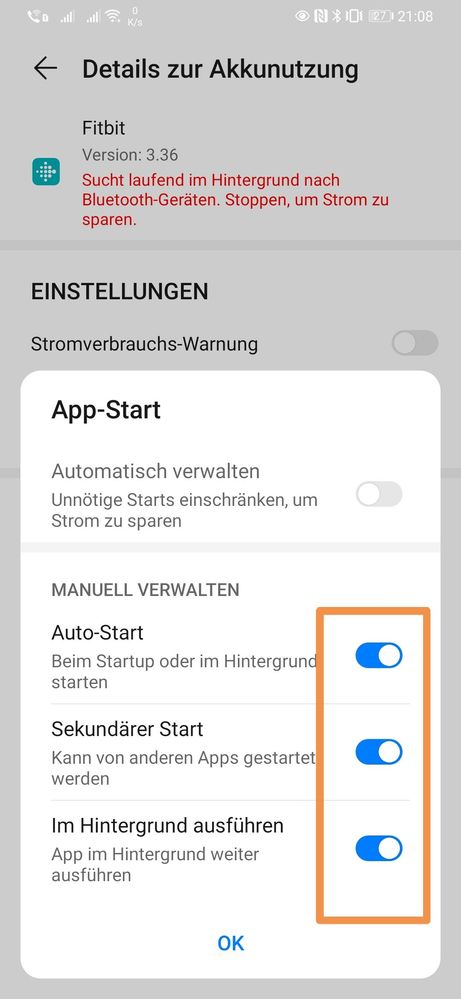

Hallo @Glenny63,
kein Thema, vielen ist nicht klar, dass die Fitbit App für die Synchronisierung gebraucht wird und weder WLAN noch Bluetooth hierfür alleine ausreichend sind 😉
Schau mal, ob das beim Autostart die richtige Einstellung ist. Bei Huawei muss man die automatische Einstellung (oberster Schieber im Bild) deaktivieren und alles auf manuell konfigurieren (die unteren drei Optionen):
Ansonsten das Energiesparmodus / Akkuoptimierung auf "keine Beschränkungen" klingt schon mal sehr gut.
Und auch wichtig: Die Fitbit App auch nicht aktiv selbst schließen (rauswischen / mehrfach mit zurück raus gehen) / alle Apps im Task Manager schließen.
