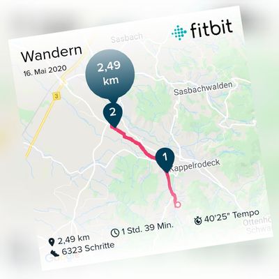

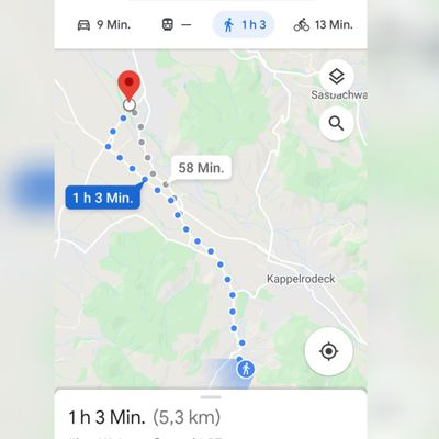

Vorige Woche lief ich zu meiner Mutter mit meine Kindern. Ich habe Option wandern gewählt. Dachte wäre mir am passensten. Vorab habe ich auf GoogleMaps nachgeschaut wie ich am besten laufe und habe mir diese Route auch gespeichert.
Stolz wie Otto, das meine 8 jährige und mein 2 jähriger so tapfer mit gelaufen sind, außer paar Pausen im Wagen, haben wir laut GoogleMaps 5.5km geschafft.
Als ich abends wieder zu Hause war, wollte ich stolz ein schönes Foto als Hintergrund nehmen und unsere Leistung posten, und dann sehe ich da, die Versa 2 hat nur annähernd die Hälfte an km aufgezeichnet. Wieso???
Habe dann nach früheren Aufzeichnung geschaut, mit Option laufen und gehen, z. B. Der Schulweg, der stimmt mit der km Anzeige fast genau. Aber wieso hat es mir bei 5.5km spazieren nicht mal die Hälfte aufgezeichnet? Obwohl aber auf der Karte Von Fitbit der Strich komplett aufgezeichnet wurde.
Ich habe wegen ein paar Meter oder paar Schritte die fehlen würden echt keine Einwände, aber die Hälfte???? Das ist dann doch ordentlich.

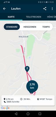

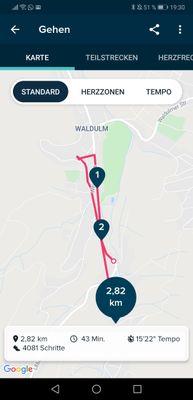

Heute lief ich wieder, mit der Option gehen als test. Und auch da stimmen die km nicht annähernd überein.
Was kann ich tun? Wieso passt im Januar alles? Und jetzt nicht mehr?

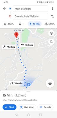

Das hier waren Aufzeichnungen von Januar
  hier stimmt der Weg überein, bei GoogleMaps ist es nur eine Wegstrecke. Bei Fitbit ist der Weg hin udn zurück drauf.
Hier passt alles. Aber wieso habe ich zur Zeit so Probleme?
