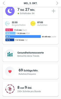

Guten Morgen, es stand immer dort mit dem Training. Jetzt zeigt er davon gar nichts mehr an. War am Montag wandern. Dort steht nichts, nur wenn ich mich am PC einlogge dann steht es dort. Mit der app gar nichts. Wollte ein Bild hochladen das man es sieht aber steht dort nicht zulässig, deswegen habe ich es wieder raus genommen. War ein Screenshot von dem Montag von meinem Tag
Freundliche Grüße
Siehe Foto
Guten Morgen @Little-86,
das sieht ehrlich gesagt so aus, als ob die gesamte Kachel gelöscht sei?
Hast du schon mal oben rechts auf "BEARBEITEN" geklickt und geschaut, ob du dort die Trainings wieder findest? Falls ja, füge sie wieder hinzu und beende / speichere mit "FERTIG".
Juhu vielen Dank da war die Lösung 🙂
Hab ich das wohl echt ausversehen raus gelöscht 🙈
Danke danke danke 👍
