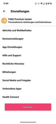

Ich habe genau das gleiche Problem. Ich habe mich auch an allen Lösungsvorschlägen schon lang gehangelt. Leider komme ich nicht in die Einstellungen herein. Diese sind hellgrau hinterlegt und lassen sich nicht öffnen. Wie komme ich jetzt weiter? Muss ich eventuell die ganze App vom Handy löschen?

Vielen Dank für die Antwort. Ich habe jetzt schon mehrfach die versa 3 neu eingerichtet. Leider ohne Erfolg. Dann wollte ich wie beschrieben die Uhr auf Werkseinstellungen zurücksetzten. Dies ist nicht machbar, da ich die Option "über versa3" nicht angezeigt bekomme. Ich weiß jetzt gar nicht mehr weiter.
