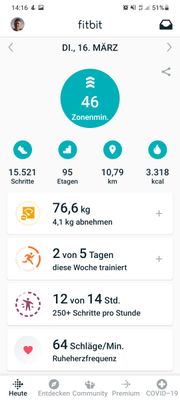

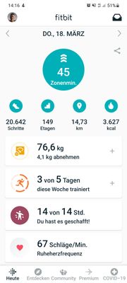

Hallo @Lampe-1,
Danke für die Screenshots. Wie viele Etagen treffen denn ca. Je Tag zu? Das sind ja in der Regel zwischen knapp 100 bis 150 Etagen bei dir je Tag.
Ich habe mal meine letzten Tage verglichen. Das entspricht recht genau der Realität. Sicherlich nicht immer auf die letzte Etage exakt, aber keine Ausreißer wie Werte >30, wenn man nicht gerade eine Himmelsleiter hoch gestiegen ist.
der tatsächliche wert der etagen beträgt höchstens ein viertel bis ein fünftel von den angezeiten etagen. habe aber auch nicht wirklich einen plan wie diese berechnet werden.  etagen gleich höhenmeter.
MfG Chris

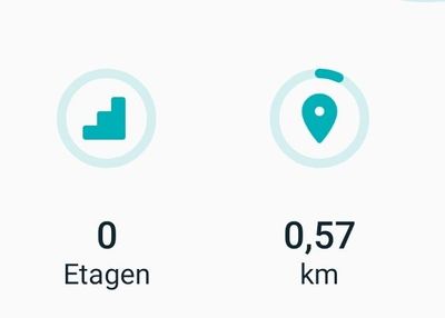

guten morgen allerseits,
heute noch keinen höhenmeter gemacht
aber schon 19 etagen auf der uhr!
lauf jetz mal ne runde, mal schauen was die versa3 dann ausspuckt 😅
MfG Chris
Guten Morgen @Lampe-1,
Also bei mir sieht es nach 1,5 h ruhigen Sonntagmorgen so aus:
Bei mir zeigt es heute schon 6 Etagen, aber ich bin erst 2 mal ein Stockwerk rauf gegangen...
Community Council Member
Roland | Austria

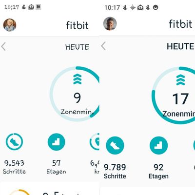

moin,
ist schon witzig.
zurück vom spaziergang mit meiner frau,
da sie ja die selbe uhr hat mal vergleichen und sich wundern!
sind neben einander her gelaufen, ausgangszustand in etwa gleich.
und für so etwas gibt man über 200 euro aus x2
das einzige was die uhren korrekt anzeigen ist die uhrzeit
MfG Chris
Moin @Lampe-1,
Ich würde an deiner Stelle nochmal beim Support mit exakt solchen Beispielen nachhaken.
Ein reines Firmwareproblem ist bei zwei mal derselben Uhr und dem selben Weg wohl endgültig auszuschließen.
Vermutlich wird man dir raten, die Werkseinstellungen zu laden und das Verhalten weiter zu beobachten. Aber auch das dürfte sich dann schnell bei einem gemeinsamen Spaziergang vergleichen lassen, ob es geholfen hat.
