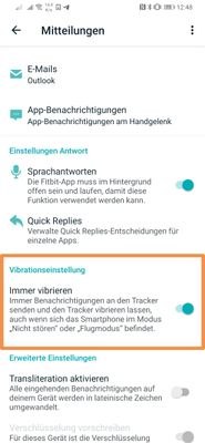

Nur zur Sicherheit, dass du mich richtig verstanden hast: Das Telefon darf komplett stumm sein. In diesem Fall muss aber die Option  "immer vibrieren" an der o.g. Stelle in den Mitteilungsoptionen in der Fitbit App aktivieren.
@sancho90, ich finde nicht, wo ich das einstellen kann 🙄. Aber so ist es auch ok.
@Tweaky die Einstellungen gibt es nur bei Android, nicht bei Apple. Sie befindet sich an derselben Stelle, wo man die verschiedenen Benachrichtigungen einschaltetn, nur etwas weiter unten:
Ich finde nicht, wo ich das einstellen kann
Hab es gefunden. Mal sehen ob es funktioniert.
