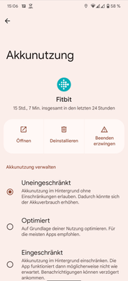

Hallo @Internetkram,
ich habe an meinem Pixel 7 Pro selbst nur ca. 3 % Akkunutzung durch die Fitbit App, obwohl dieser mehr als 15 der letzten 24 h aktiv war.
Ich habe zur uneingeschränkten Nutzung der Fitbit Funktionen der Fitbit App gewährt, dass sie uneingeschränkt im Hintergrund laufen darf. Der Stromverbrauch hält sich tatsächlich in Grenzen:
