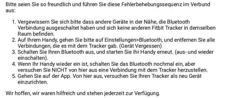

Fitbit musste die Versa im Konto freischalten. Somit gelöst.
