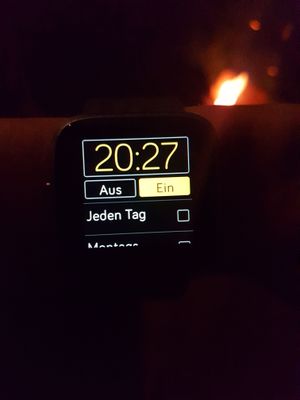

Hallo Juan
Leider sieht es bei mir nicht so aus...obwohl gemäss Fitbit die Versa Lite auf dem aktuellen Stand ist.
Woran liegt das?
LG
Hallo @nisei , vielen Dank für deine Antwort und das beigefügte Bild.
Ich habe Support für dich kontaktiert. Bald werden sie sich bei dir per Email melden.
