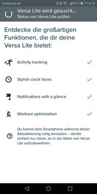

 Es scheint zu funktionieren. Dauert nur gerade sehr lange das es weiter geht
Hatte es bei dir geklappt? Bis dahin komme ivh auch und irgrndwann bricht der Vorgang ab.
Gruß Ingolf
Hallo Nicole,  hat es bei deiner Versa lite dann funktioniert?
Ich mache heut schon den ganzen Tag damit rum.
Nach 8% hat es wieder aufgehört. Ich komme einfach nicht mehr rein. Mit keinem Gerät.
