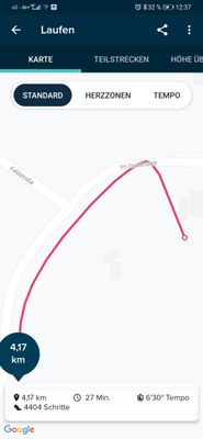

Versa trackt Laufstrecke nicht
Die versa und mein Handy verbinde ich bevor ist loslaufe und es steht auch Verbunden da... Doch am Ende meiner Strecke ist nur ein ganz minimaler Teil aufgenommen worden. Schritte und km stimmen nur die aufgezeichnete stecke ist fehlerhaft.

Hallo @Coonie89,
da deine Versa kein GPS integriert hat, nutzt du dein Smartphone, um auch die Laufstrecke aufzuzeichnen, richtig?
Wo packst du dein Smartphone hin während des Laufens hin?
Es muss sichergestellt sein, dass das Smartphone guten GPS-Empfang hat. Wobei das beispielsweise in einer Brusttasche oder so der Jacke meist gut funktioniert.
