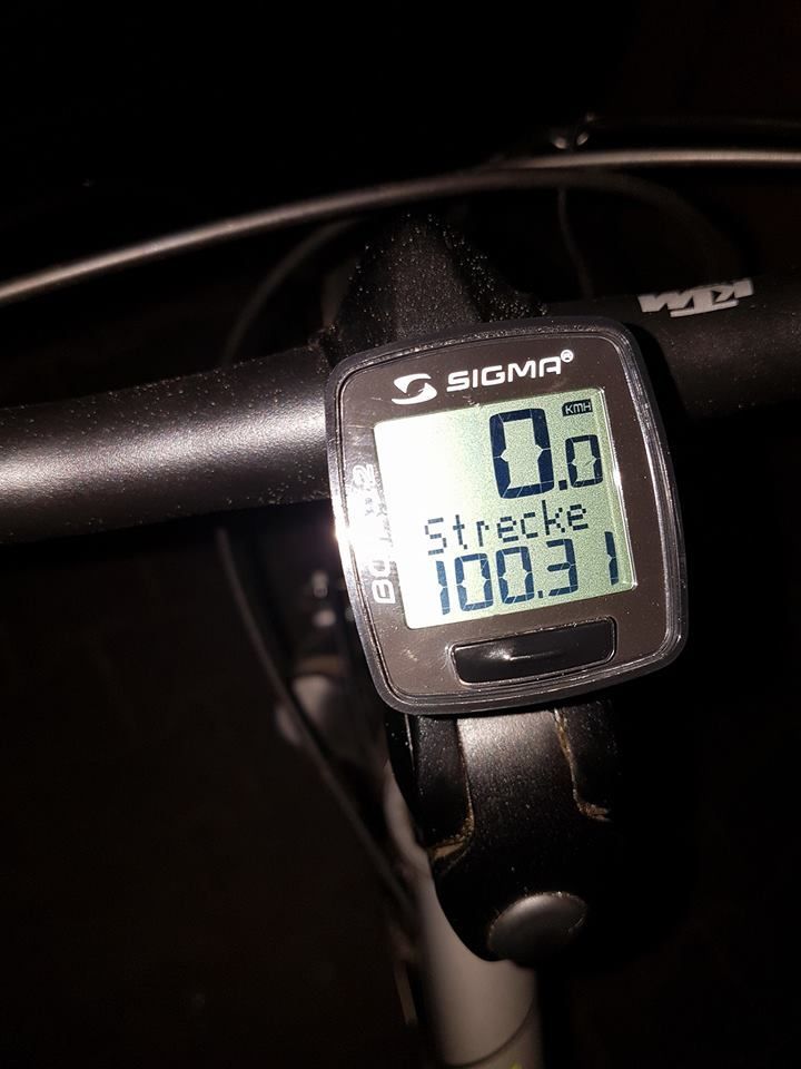

Ich bin gestern laut meines Tacho am Fahrrad etwas mehr als 62 km gefahren. Die Versa hat die komplette Strecke aufgezeichnet und gibt an das ich in knapp 8 Stunden etwa 3,67 km gefahren bin?! Mein Handy ist ständig in der Nähe gewesen, ausser, dass mein Akku am Handy gelitten und die Uhr andauern verbinden angezeigt hat, kam da nichts befriedigendes raus. Ich weiß nicht was die Versa macht ausser viel Strom zu ziehen. Wer kann helfen. Habe ich eine defekte Uhr?

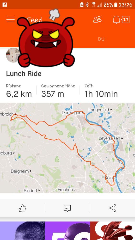

Mein Tacho zeigt was anderes an als das was Versa aufzeichnet!Mein Tacho zeigt was anderes an als das was Versa aufzeichnet!Das ist was versa an strava übermittelt und in der APP sah es von Fitbit wahrscheinlich nicht anders aus... die App hatte da schon das Problem gehabt  das Bild überhaupt anzuzeigen! Da der Kreis sich wie doof fast eine Stunde drehte habe ich dieses Training dann gelöscht und war froh, dass Strava es empfangen hat!Das ist was versa an strava übermittelt und in der APP sah es von Fitbit wahrscheinlich nicht anders aus... die App hatte da schon das Problem gehabt das Bild überhaupt anzuzeigen! Da der Kreis sich wie doof fast eine Stunde drehte habe ich dieses Training dann gelöscht und war froh, dass Strava es empfangen hat!
Selbstverständlich habe ich die Uhr zum aufzeichnen angestellt. Ausser das sie ständig verbinden verbinden verbinden verbinden und AKKU an Uhr und Handy zieht bekommt man keine richtigen Daten. Es wird keine richtige Kilometerangabe angezeigt, keine Geschwindigkeit, es wird bis auf wenigstens die Route gar nix richtig aufgezeichnet! Mein Handy ist ein SAMSUNG S7 wovon ich ausgehe, dass dieses Model mit der Uhr kompatibel sein sollte.
Es macht mit dieser Uhr überhaupt gar keinen Spass. Ständig muss man irgendetwas neu anschubsen, damit da überhaupt etwas funktioniert. Für mich ist das Ergebnis mehr als unbefriedigend und das was sie kostet absolut nicht Wert! Derzeit für mich nur ein Haufen Schrott, den ich ums Handgelenk trage. Sorry. Diese Uhr habe ich bereits mehrmals auf Werkseinstellung zurück gesetzt und auch die App mehrmals neu runtergeladen. Wer keine Probleme hat, der kann sich wahrscheinlich glücklich schätzen. Bei allen die ähnliche Probleme wie ich haben, sollten hoffen, dass Abhilfe kommt oder das man zumindest die Uhr zurückschicken und das Geld zurück bekommt.
