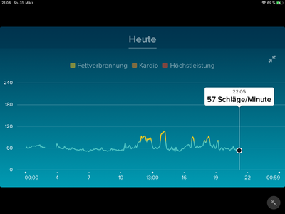

6Also, ich habe das angehangene Foto um 21.05 gemacht. Die Versa hat auch die richtige Uhrzeit, aber in der Appaufzeichnung ist schon 22.05 wie kann das sein?
wir haben doch die Uhren nur 1 Stunde vorgestellt.
Winterzeit wäre 20.05  gewesen/jetzt Sommerzeit 21.05  Fitbit App hat 22.05🤔
mal gucken, wie das dann heute Nacht mit der Schlafaufzeichnung wird.6F23041F-068A-459B-9739-12CF84527A44.png
