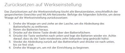

ich habe deinen Beitrag ins Aria 2 Board verschoben, da es ja um diese geht...
Du kannst noch versuchen deine Aria 2 zurückzusetzten und neu einzurichten indem du sie auf die Werkseinstellungen zurücksetzten tust (ich hab dir die Anleitung angehängt) und anschließend neu einrichtest.
Wenn das auch nichts hilft, würde ich dir raten, setzte dich mit dem Support in Verbindung, da die Waage ja noch nicht sehr alt ist, evtl. liegt ja auch ein defekt vor.
