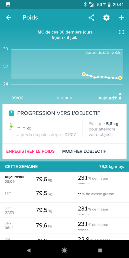

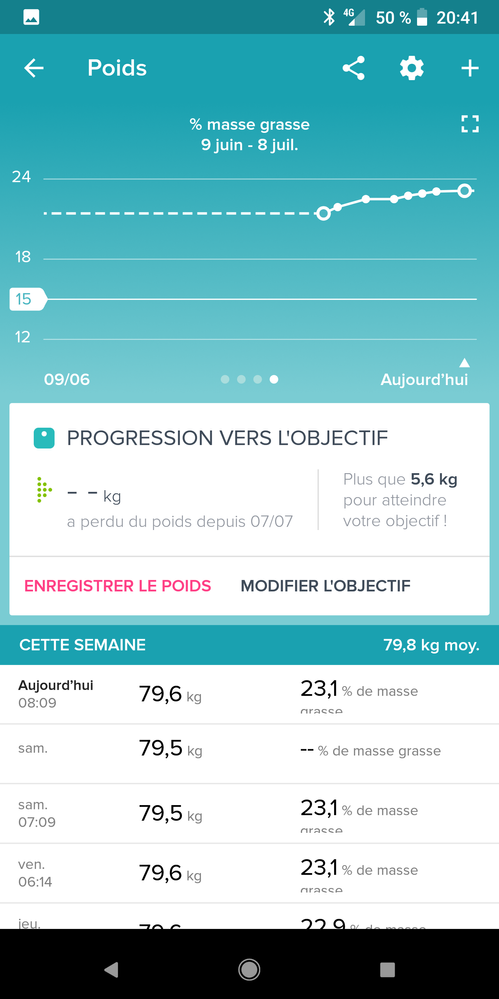

Bonjour @SunsetRunner, je suis contente de te voir par ici. Je m'excuse pour le délai de la réponse et je te remerci pour ta collaboration en ajoutant des captures d'écran ce sera un plaisir de t'aider.
Tout d'abord pour améliorer la précision des mesures de ta balance, prends en compte que si tu actives ou désactives le mode maigre, le pourcentage de masse grasse peut être modifié. Plus d'informations sur le mode maigre dans cet article: À propos de Fitbit Aria 2.
Pour continuer, je voudrais savoir si tu as déjà essayé les étapes de dépannage proposés dans le post précédent.
Je reste à ta disposition, tiens moi au courant!Chat heureux
Bonjour @GraceGFitbit
Je ne connaissais pas le "mode maigre" (je n'avais pas remarqué qu'on pouvait régler des options en cliquant sur Aria2 depuis les appareils connecté dans l'application...
Je l'ai activé et me suis pesé, effectivement ça va mieux et résout le problème.
Mille merci !!
