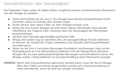

Die Oberfläche der Aira/2 ist leider sehr anfällig gegen Fett und andere Ablagerungen. Ich selbst beobachte, dass meine Werte sehr stark abweichen, wenn ich mich nach dem duschen gleich wiege... die erhöhte Feuchtigkeit an den Füßen sorgen für einen niedrigeren Übergangswiderstand und damit teils echt kurriosen Messergebnisse... 🙄 teil's 5% weniger!
Das ist ein Auszug aus der Bedienungsanleitung... wie verhalten sich denn die Werte wenn du dich mehrmals hintereinanden wiegst?
