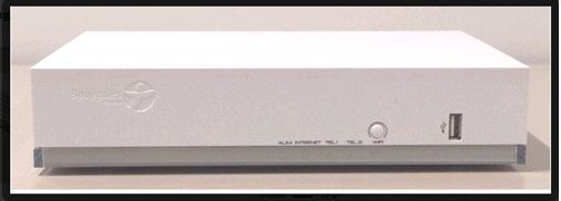

Bonjour @krueger! Merci de partager l'inconvénient que tu trouves avec la connection de ta balance Aria et ta nouvelle Bbox. J’apprécie les détails fournis et les manipulations que t'as fait. Je voudrais te demander si ta box a une connection wifi, car j'ai fais du recherche et je vois que les Bbox ont seulement des connections LAN. Est-ce que tu peux joindre des captures d'écran et des photos du processus de connection afin que je puisse mieux t'aider? Voici le lien sur comment attacher des images dans tes post.

La Bbox a bien une connexion Wifi (j'ai d'ailleurs pu sans problème connecter en Wifi un téléphone et un ordinateur portable dessus). Voici donc une photo où on voit le bouton qui active le Wifi.
Cordialement.
