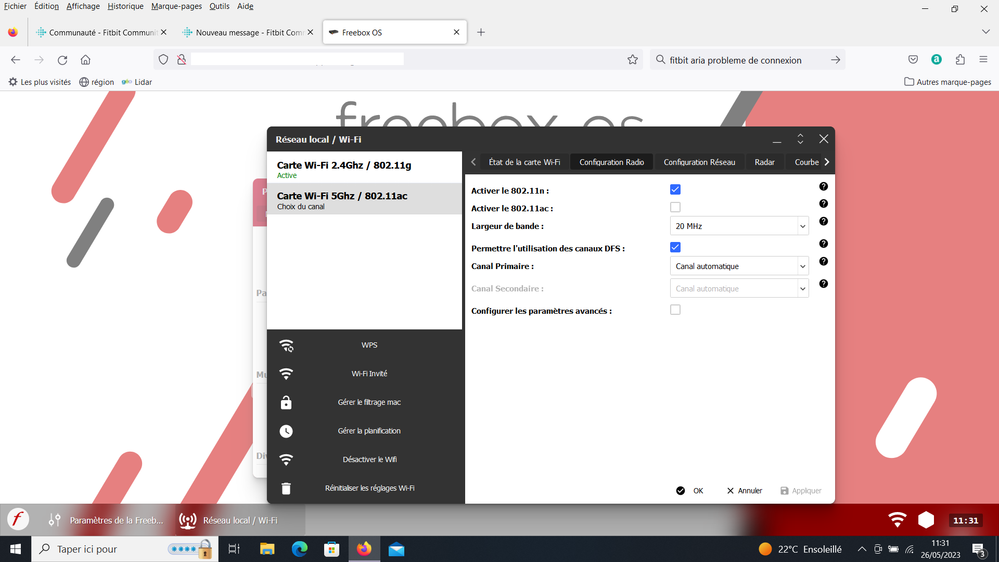

Depuis une semaine j'essaye désespérément de ré-installer ma balance ARIA sur l'application.
Si j'essaye via l'application du téléphone, ça me marque immédiatement "ERREUR RESEAU" lorsque je sélectionne Aria ( ce que je n'ai pas si je sélectionne autre chose.
Sur le pc via la méthode alternative, je suis la procédure ( retirer les piles, connecter le téléphone sur le réseau wifi aria (qui n'a pas internet) et ensuite ça tourne en boucle car ça n'arrive pas à me connecter.
Je joins les images écran des erreurs ainsi que de ma configuration wifi ou j'ai bien décoché le 802.11ac

Bonjour @Lugio75 et @Ludike !
Merci pour les détails et pour les captures d'écran partagées. Si le souci persiste, tenez en compte que la balance Aria se connecte à votre réseau domestique et fonctionne avec les routeurs Wi-Fi paramétrés avec la fréquence 802,11 b. Dans ce cas alors je vous conseille de contacter à votre fournisseur de service d'internet afin de savoir comment vous pouvez modifier cette fréquence car je peut vois que la fréquence que vous utilisez c'est 802,11g.

Bonjour @grandevero !
Merci d'avoir pris le temps pour répondre avec plusieurs détails. Je t'explique, lors de recevoir le dernier bouton "Join other network" tu devrait avoir l'option de choisir ton réseau WiFi, par contre celui-ci apparaîtra uniquement s'il est paramétré comme suit :
  • Fréquence 802,11 b avec 2.4 Ghz
  • Sécurité personnelle WEP/WPA/WPA2
  • Configuration automatique des adresses IP (DHCP). Les configurations d’adresses IP statiques ne sont pas prises en charge.
Tiens en compte que c'est important de confirmer ces paramètres afin de pouvoir faire la connexion de la balance, si tu ne sais pas comment faire je te conseille de contacter le fournisseur d'internet.
