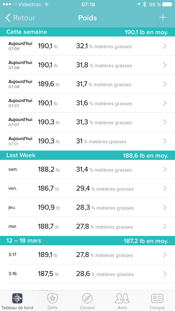

Bon, nous sommes plusieurs à vous signaler que le calcul de masse grasse est incorrect - beaucoup trop élevé - Vos solutions et le ré-étalonnage ne fonctionnent pas.  Possesseur depuis 2 mois de la balance, j'ai tout essayé sans succès. Avez-vous d'autres suggestions pour corriger ce défaut ? Merci

C'est ce que j'ai fait ce matin... le résultat est assez comique! Je prend du gras de seconde en seconde  lol
