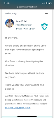

Es gibt eine Reaktion in Englischer Sprache... Jetzt bin ich gespannt. Und sehe zwei Sachen: WLAN mal grundsätzlich da die Meldung kommt als Symbol UND das Sync-Problem seit Neusten...

Nach Aussage im Forum / Support soll es nun wieder gehen. Was ich bestätigen kann. Was nach wie vor nicht (mehr) geht ist offensichtlich der Betrieb der Waage an einem AVM Repeater. War bisher problemlos möglich. Und tut es nun nicht mehr. Ich kann die Waag nur noch direkt im Raum der FritzBox betreiben. In allen anderen Fällen kommt (nun) das Symbol auf der Waage für kein WLAN verfügbar. Schade an sich.
