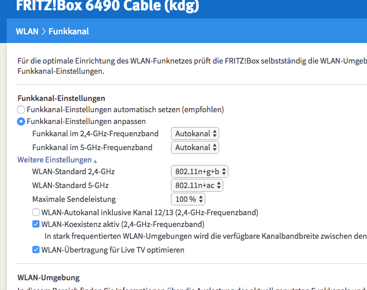

Hi,
Die Waage beherrscht nur das WLAN Protokoll 802.11b. Damit sie über WLAN ins Internet kommen kann, muss auch Dein WLAN Router so eingestellt sein, dass er 802.11 b anbietet. Die meisten Router haben eine Einstellung 802.11 n+g+b damit sie alle drei Standards unterstützen. Du musst Dich auf der Adminseite Deines Routers einloggen und dort nach den WLAN Einstellungen schauen. Vielleicht ist dort nur 802.11 n+g eingestellt.

Probier anstelle Autokanal bei 2,4GHz mal Kanal 11.
sonst ist bei mir auch nix anders, und funktioniert.
