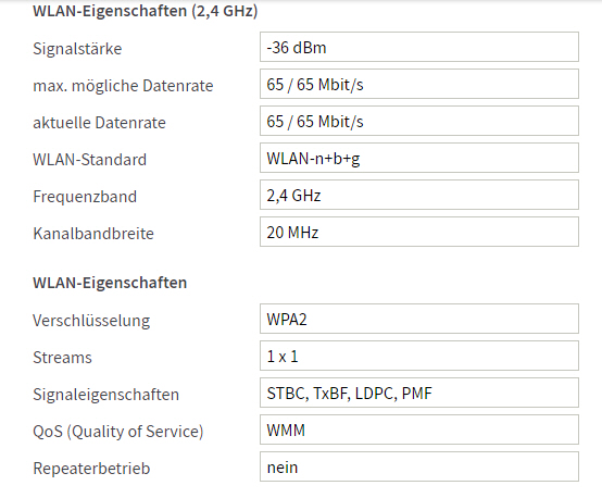

Habe eine Fritz!7390 Firmware Update auf FritzOS 06.51. Aria lässt sich nicht mehr einbinden. WLANNetz.jpg
Wer kann da einen Tip geben

Die Waage ist im Netzwerk erkennbar, verbindet sich jedoch nicht mit der fritz Box 7390

Wo kann ich das denn beim Mac einstellen? Netzwerk...weitere Optionen...und dann? Danke für die Hilfe!
802.11n+g+b ist absolut richtig!
Vorher war bei mir nur 801.11n+g und da funktionierte es nicht.
Bei 802.11n+g+b einwandfrei, man achte auf die Feinheiten! 🙂
